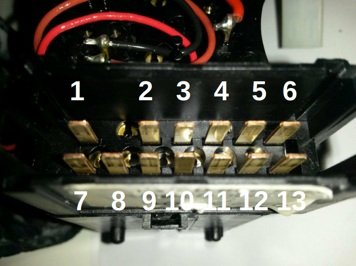

Auch den Blinker-/Lichthebel habe ich bereits ausgebaut (nach dem Abklemmen der Batterie ;-) ), zerlegt, gesäubert, zusammengesetzt und wieder eingebaut.
Leider besteht das Problem nach wie vor.

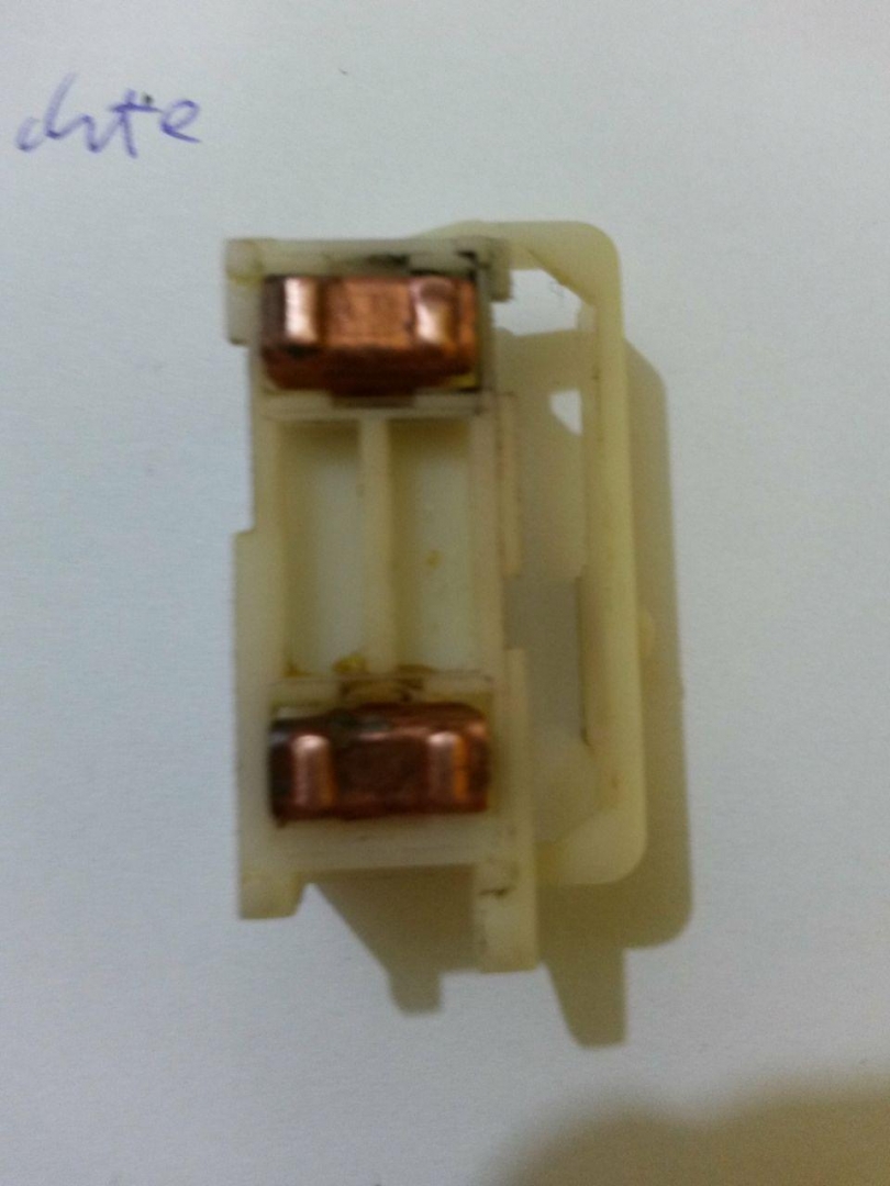

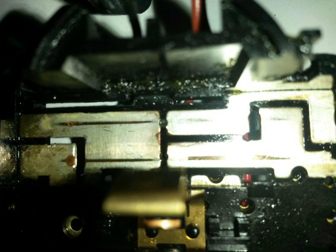

Was willst du denn raussuchen? Es gibt supergünstig neue Lenkstockschalter. Ich denke, da ist irgendwas im Lenkstockschalter weggebrochen und weggehüpft.
Da war weder was weggebrochen noch -gehüpft. ;-)
Ich lerne einfach gerne dazu, deshalb mache ich so viel wie möglich selbst am Auto.
Und Spaß macht es obendrein.
Deshalb ist eine Neubeschaffung des Lenkstockschalters die letzte Alternative.
Und das natürlich nur dann, wenn die Fehlerquelle tatsächlich auch dort ist (, was ich bezweifle).

Mart101, (vor 2701 Tagen) @ Lotti Karotti
Ohne jetzt deine Fähigkeiten anzuzweifeln....weißt du denn, ob vor deiner Reparatur irgendetwas weggehüpft ist? Mag sein, dass alles so wieder zusammengebaut ist, wie du es vorgefunden hast, aber trotzdem fehlt bestimmt etwas.
Das ist ein -bis auf vereinzelte, ganz kleine Löcher- geschlossenes Gehäuse. Und ich habe es auf einer blanken Werkbank geöffnet.
Mit ein wenig Verständnis für die Sache würde man auch erkennen, ob beim Zusammensetzen irgendetwas fehlt.
Sollte *vor* meiner Reparatur etwas "weggehüpft" sein, dann kann es sich nur um ein Teil gehandelt haben, was sich nach x Jahren vollständig und rückstandsfrei im wahrsten Sinne des Wortes in Luft auflöst. Das wiederum traue ich Renault-Ingenieuren dann doch wieder nicht ganz zu. ;-)

Habe das Teil heute nochmal ausgebaut und mir mittels Durchgangsprüfung die Kontaktbelegung erarbeitet. Ich schöpfte kurz Hoffnung, als ich feststellte, dass auch die Schalterstellung für das Abblendlicht grundsätzlich funktionierte. Dann ging es ans Messen der Widerstände.
Und siehe da: Die Stellung Abblendlicht weist einen Kontaktwiderstand von gut 5 Ohm auf...
Dann nochmal auseinandergenommen das Teil. Sah soweit gut aus. Am Schleifer die Kontakte poliert und die Leiterbahnen mit Spezialmittel behandelt. Zusammengesetzt und nochmal gemessen: Immer noch 3 Ohm - immer noch deutlich zu viel.
Da ist wohl nichts mehr zu machen. Also muss jetzt wohl oder übel ein neuer Hebel her. ;-)
Die Belegung des Steckers ist wie folgt (zumindest bei meinem Fahrzeug):
1+ 7 Nebelscheinwerfer
2+ 7 Nebelschlussleuchte
7+ 8 Standlicht
4+ 5 Blinker rechts
5+ 6 Blinker links
9+10 Abblendlicht
12+13 Fernlicht/Lichthupe
Der Schleifer:
Die Leiterbahnen:
Und ja: Es gibt in diesem Kangoo kein Relais für Abblend-/Fernlicht.
Weitere Erkenntnis: Auch im Kfz-Bereich sorgt die Mischung aus dünnen Kupferbahnen, Zeit, Reibung und Luft für sehr interessante Erscheinungen. ;-)
Frohes Schrauben und viele Grüße.
