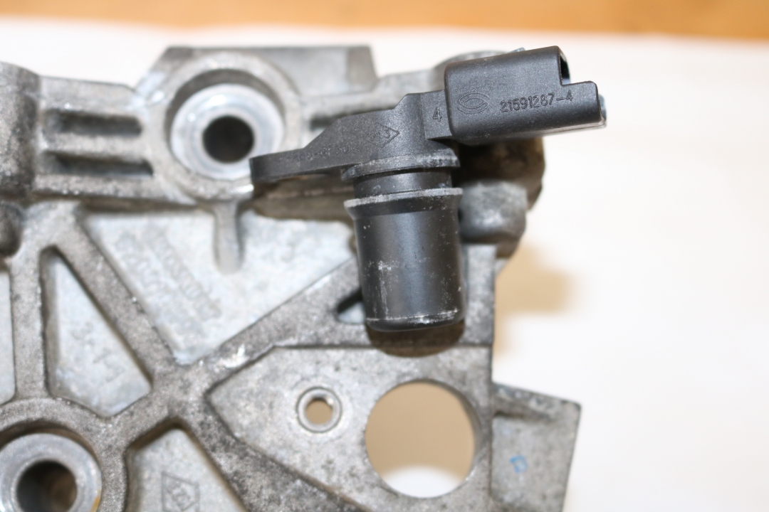

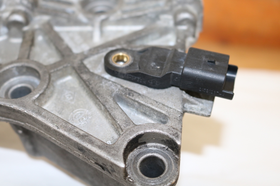

So ich hab herausgefunden das der Dichtring nur bei K9K Motoren eingebaut wird wo sich der NWS im Ventildeckel befindet.
Der NWS bei meinem K9K 704 befindet sich am NW-Rad und somit ist es auch nicht nötig dort einen Dichtring anzubringen.[image][image]
