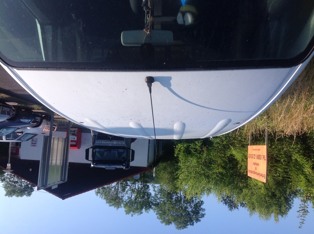

imkerlein1969 ⌂, Eisenach/ Thüringen, (vor 3015 Tagen) @ imkerlein1969
Als Nachtrag hier noch ein Foto vom Dach.
Vorn im glatten Bereich war eine Dachhaube geplant, jedoch habe ich nun festgestellt, das das Dach an dieser Stelle gebogen ist und somit der Rahmen des Dachfensters nicht plan aufliegen kann.

Schrauber, (vor 3015 Tagen) @ imkerlein1969
"Meine" Klappen sind ja so kurz, dass sie wohl auch trotz Wölbung im Bereich vorden Sicken funktionieren? OK, vielleicht verformt sich das Dach etwas, wenn man die Klappen mit den Schrauben stramm in die Dichtung zieht.
Aber die Klappen wären im Hinblick auf Vortäuschen eines Transporters auf jeden Fall unauffälliger als andere Camping- oder PKW-Lösungen ...
"Dachhaube Dachfenster? Was ist möglich?
Horst, (vor 3014 Tagen) @ Lotti Karotti
Wenn man sich die Bilder hier im Thread anschaut. Dann passts nicht.
Der eine Kangoo mit Dach hat glattes Blech drum rum, der in den es soll hat diese "Sicken" im Blech.
Lotti Karotti, (vor 3014 Tagen) @ Horst
Vorne an der Stirn ist keine Sicke, also da, wo bei deinem Kangoo die Antenne sitzt ;-)
Und da würde auch das originale Glashubdach reinpassen. Billiger ist natürlich die Haube von Reimo.
