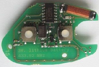

Ich nehme an, daß sich bei dem ersten Schlüssel die Antenne "L" gelöst hat (ncht der "Transponder";), also der rechteckige Ferritkern mit den vielen Windungen.
Reparieren läßt sich das nur mit einer neuen Antenne, aber dafür ist die WFS Funktion in diesem Schlüssel dadurch ganz ohne Funktion.
Siehe Hier
Wenn Du diesen alten Schlüssel nochmal öffnest, wirst Du feststellen, daß für den neuen Transponder noch eine Vertiefung vorhanden ist.
Du könntest also beide Teile in das alte Gehäuse packen, den Schlüsselpart da wieder dran heften, und hättest wieder einen kompletten Plip mit WFS und ZV, ohne das Gebammel mit zwei Gehäusen am Schlüsselbund.

Danke Dr. Frank für die Korrektur! Hast recht es betrifft die Antenne. ;)
Über die Möglichkeit - einen Schlüssel daraus zu machen - habe ich auch schon nachgedacht. Im Moment gefällt mir es so gut. Hab kein Problem mit dem "Gebammel". ;)

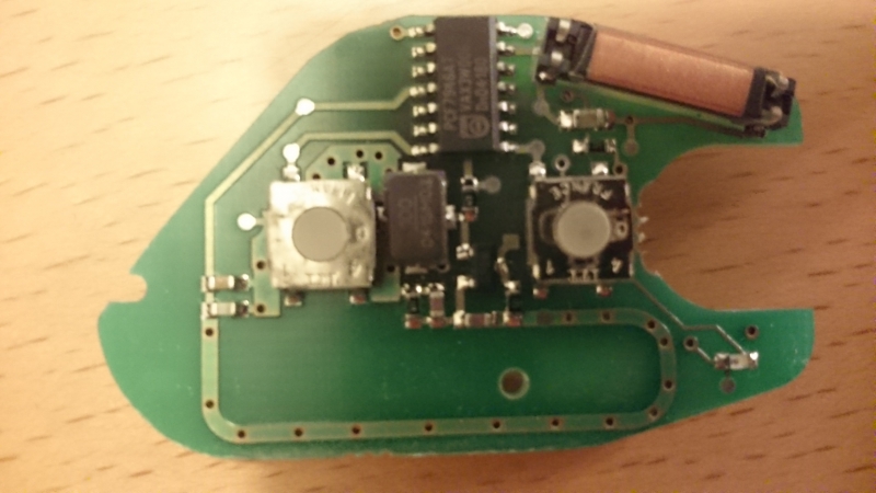

Da meine Frau ungerne mit 2 Schlüsselgehäusen am Schlüsselbund hantiert, hab ich einfach mal den Transponder in die vorhandene Aussparung im Originalschlüssel eingesetzt und genau so seit 3 Monaten ohne Ausfall in Betrieb.
Ich denke, der Original-Transponder und der Ersatz werden sich auch in Zukunft nicht gegenseitig stören.

Da wir gerade dabei sind: Sehen die Platinen der PH2 anders aus als die vom PH1?
Ich habe nämlich Bilder bei der Suche nach Gehäusen gefunden, da ist dieses Loch gegenüber des Bartes nicht angefeilt. Also es ist noch ein richtiges Loch.
Bei uns ist nämlich jetzt auch die 'Auf-Abdeckung' weggeflogen. 2 Gehäuse sind schon bestellt, Batterie hole ich bei Hornbach.
Ja, da kann man den Transponder auch nicht für nutzen...da ist dann immer ein neuer Schlüssel fällig. Auf der Platine sitzt noch mehr Mikroelektronik.

meinautoistkaputt, (vor 3917 Tagen) @ Lotti Karotti
Bin etwas verwirrt.
Der Transponder paßt also nur für PH1?
(Und ich wollte gerade +1 drücken.)
Dann sollte man das irgendwo erwähnen!

meinautoistkaputt, (vor 3916 Tagen) @ Horst
@horst
Deine FB hat auch zwei Knöppe?
Was hast du für eine Erstzulassung?
Meiner ist von 01/08/2006.
Gerade kam das Gehäuse.
Alten Schlüssel auf, Platine raus, Platine rein, Deckel zu. Völlig ohne Nachbearbeitung. *freu*
Also gibt es weiterhin Unterschiede zwischen PH2 und PH2. Es gibt ja auch UCH und UCH2.
Meine siehst so aus:
Hier sieht man auch die andere Frequenz.
Mein Schlüssel ist jetzt auch kaputt (Gehäuse)
Horst, (vor 3916 Tagen) @ meinautoistkaputt
Meine ist nach dem abschleifen bis auf die Bohrungen und Beschriftung auf den ersten Blick identisch.
