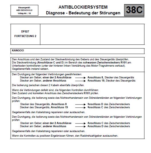

ich hoffe ich habe bei mir so ein ähnliches Problem... keine Spannung auf den hinteren beiden Sensoren.
Kannst du mir sagen, wo genau der Stecker R101 sitzt?
Vielen Dank
NFS
ABS-Fehlersuche (gelöst)
Kangoo-Center -TML, 06618 Leislau, (vor 1896 Tagen) @ NFS123
In etwa unter deinem Kupplungspedal unter dem Auto .

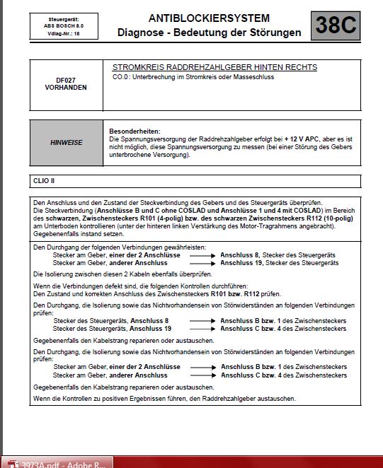

NFS123, (vor 1893 Tagen) @ Kangoo-Center -TML
Sorry für die Nachfrage:
Im Innenraum oder sitzt der Stecker außerhalb? Hatte schonmal die Radhausschale ab, darunter war aber nur Blech :-D
mfg
NFS
R11, (vor 1893 Tagen) @ NFS123
außen!
