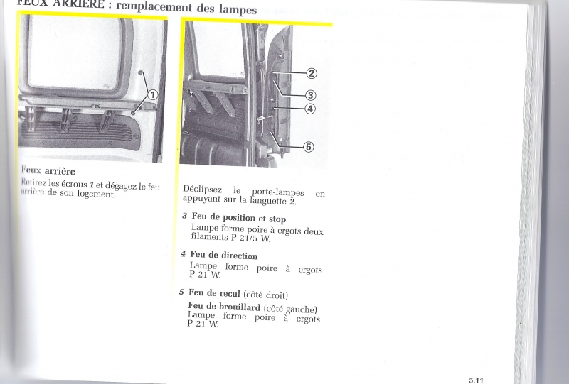

Ich kann Dir erstmal die Seite des Handbuches anbieten Kapitel 5 Seite 11:
Ich habe es leider nur in französisch und niederländisch - vermutlich steht es im deutschen Handbuch auf derselben Seite.
Auf dem linken Bild sieht man die zwei Plastebolzen - nach losschrauben derselben hat man die Leuchte in der Hand.
Du brauchst die rechte - da ist die Lampe des Rückfahrscheinwerfers an Position 5 ( rechtes Bild ) installiert.
Feu de recul = Rückfahrscheinwerfer in der linken Leuchte sitzt die Nebelschlussleuchte ( Feu de broulliard ).
Die Birnen sind gleich 21W Bajonett.
