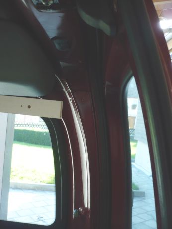

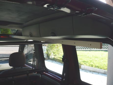

Ich hab mal exemplarisch einen Kabelkanal draufgelegt das man die verfügbare Ladelänge (2m) sieht. Gerade den langen Plastikkram hab ich seither auf der Beifahrerseite durchgeladen. Was allerdings ungeschickt ist wenn man mit Begleiter fährt.
Für Camping könnte ich mir auch gut vorstellen den Sonnenschirm da oben hinzupacken, oder wenn man zu viert an Baggersee fährt...

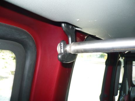

Bau ist sehr einfach, vor allem da ich die Verjüngungen die ich reingemacht hab inzwischen weglassen würde. Ein durchgehendes Edelstahlrohr 16x1,5 mit 1,16m Länge genügt. Das passt genau in die Haken, kann eigentlich auch nicht seitlich verrutschen. Da ich aber die Möglichkeiten habe wurden 12er Unterlegscheiben auf die Enden geschweißt.
Kosten schätze ich für 2 Stangen <15€.
