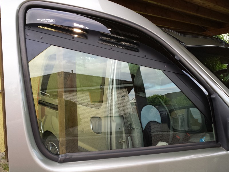

Moin,
habe noch ein nettes Video gefunden mit einer pfiffigen Variante zum Campingeinbau.
http://m.youtube.com/watch?v=XSSR6nzCz0k&feature=youtube_gdata_player&desktop_u...
Was mich aber am meisten interessiert ist die maßgeschneiderte Belüftung für die vorderen Scheiben (bei 1:50 min.).
Hat jemand so etwas schon mal gesehen oder selbst verwirklicht oder auch eine Idee dazu?
Lüftungsgitter vordere Fenster

ghopper ⌂, Hildesheim, (vor 4387 Tagen) @ das Pü
Ja, die kenne ich für andere Fahrzeuge auch. Nur hat der Kangoo eine andere Rundungen und Winkel. Besonders der hintere Spalt bei runtergefahrenem Fenster ist blöd und von ähnlichen Teilen wohl nicht abgedeckt.
User Hatti war da schon mal dran.
Fragt sich was draus geworden ist.
Ich habe tatsächlich "Lüftungsgitter24" im Netz gefunden. Dort steht, das andere Modelle anzufragen sind. Falls die selbst fertigen tun sich da vielleicht Möglichkeiten auf.
Wer hätte den grundsätzlich noch Interesse?

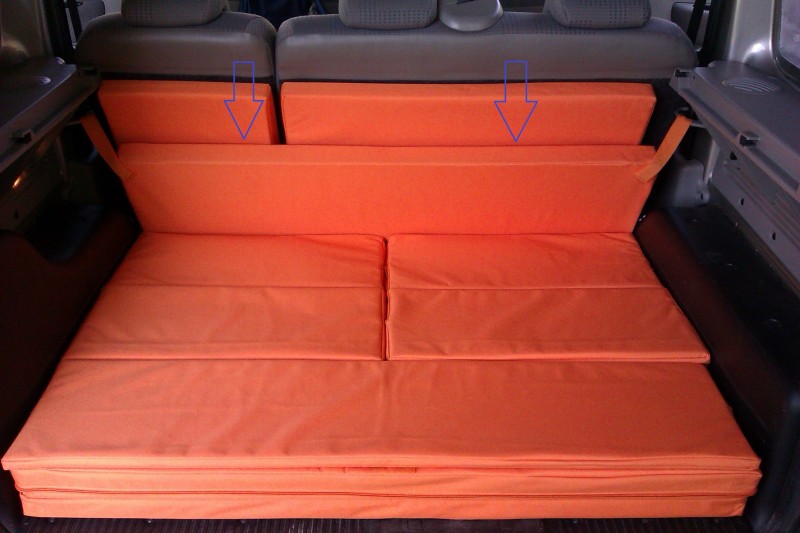

kängeruh 2012, Kiel, (vor 4387 Tagen) @ ghopper
ich hätte interesse,
nur ist der preis (berlingo 74,-) schon etwas happig.
ich muss demnächst mal meinen g2 "flachmachen", habe noch nie probiert, wei lang die liegefläche ist.
weiß jemand, wo es eventuell bezahlbare stabile boxen (ähnlich wie im video) gibt?
Georgius, Mödling bei Wien, (vor 4387 Tagen) @ kängeruh 2012
Der. G2 ist allerdings nicht ganz flach. Bei den Rücksitzen ist er minimal höher (1cm ca.) höher.

ghopper ⌂, Hildesheim, (vor 4386 Tagen) @ kängeruh 2012
Wenn ich mir das für 20,-€ pro Seite selbst bauen muss, dann kaufe ich lieber.
Guck mal hier. Damit läßt sich ganz gut "Lego" spielen...

ghopper ⌂, Hildesheim, (vor 4385 Tagen) @ Julk-im-DULK
da ich selber noch an meinem Ausbau feile, sind für mich (gerade nach den Erfahrungen auf meinem Europatrip u.a. in Südspanien) ordentliche Lüftungsgitter (mit aktiver Belüftung) ganz großes Thema. Mit der kaputten Klimaanlage wurde es zeitweise schon ordentlich heiß im Wagen.
Wie ist das gemeint? Aktive Belüftung? Während der Fahrt dürfen die Gitter nicht dran sein und während der Nacht kann man die Klimaanlage nicht anmachen.
Bevor ich nach Behelfslösungen suche, gucke ich erstmal nach serienmäßigen Gittern. Anscheinend habe ich den Hersteller der Lüftungen gefunden, die in allen Shops angeboten werden. Für Kangoo G2 und Citan hat der jedenfalls welche! Ich habe den mal angeschrieben.
Für ein Paar Alukiemen wären auch schon 20,-€ weg. Dann noch die "Flächen", und vor allem müssen sie oben reinrutschen und unten mit h-Profil auf die Scheiben greifen. Eine Platte im korrekten Maß zu fertigen ist da das kleinere Übel...

Julk-im-DULK, Aachen, (vor 4384 Tagen) @ ghopper
Hallo ghopper,
ja, natürlich würde die Platte oben reinrutschen und unten um die Scheibe greifen. Anders ist das ja ziemlich witzlos. Sinnvoll sind diese Kiemenlüfter natürlich nur während der Standzeiten, beim Schlafen etc.; Südliche Nächte können schon arg warm werden.
Mit aktiver Belüftung meine ich, dass an einem der Kiemen ein mehr oder weniger starker/kleiner, motorbetriebener 12V Lüfter hängt und die Luft entweder rein oder rauspustet. Ggf. hängen an beiden Fenstern solche aktiven Lufttauscher. Ein halbwegs potenter PC-Lüfter schafft 1-2m3 Luftaustausch die Minute! In 2-3 Minuten ist der ganze Kangoo leergepustet. Zumindest thepretisch, aber es klingt ja schon mal gut.
Bei anderen kann solch ein kleinerer 5V-Lüfter tagsüber zum Beispiel direkt über eine kleine Solarzelle angetrieben werden - und nachts über den normalen Batteriestrom. Die Lüfter brauchen ja nicht viel, ich schätze mal etwa 2-4 Watt. Mit Intervallschaltung oder Temperaturfühler entsprechend weniger. Es gibt viele Arten von Lüftern und beim Silent-PC-Bau ist es durchaus üblich große 12V Lüfter mit 7 Volt zu fahren, damit sie leiser sind. Dadurch sinkt natürlich die durchgepustete Luftmenge... aber wenn abends die Sonne weniger stark scheint und die Voltzahl bei einer ungeregelten Solarzelle sinkt, sinkt mit der Außentemperatur auch die Pustgeschwindigkeit. Soweit die Theorie?
Da ich beim Campen auf dem Dach eine große, bruchfeste Solarzelle spazieren fahre, können diese Lüfter bei mir auch permanent über Solarstrom versorgt werden. Wie gesagt, natürlich nicht während der Fahrt ;-).

Anfrage beim Hersteller
ghopper ⌂, Hildesheim, (vor 4381 Tagen) @ ghopper
Habe Antwort, leider keine positive:
Guten Tag, Herr XXXXXXX,
danke für Ihr Interesse, leider ist die Nachfrage hier extrem gering gewesen.
Wir bieten jetzt für den MB Citan und den baugleichen Renault Kangoo ab 2008 ausschließlich für die Fondfenster (Version nicht für Ausstellfenster) ein Lüftungsgitter Paar an,
für vorne wäre der technische Aufwand extrem groß und die Investitionen in Werkzeuge nicht vertretbar.
Mit freundlichen Grüßen
XXXXX XXXXXXXXXX
Schön das der Kangoo baugleich mit dem MB Citan ist. Renault hat ja auch schonmal den Nissan Kubistar kopiert...*wein*
Welche Stückzahlen sind denn vom Berlingo unterwegs im Vergleich zum Kangoo? Denn für den gibt es welche, ich glaub es nicht. Und wo ist für den vorher die Nachfrage hergekommen?
Sehr enttäuschend.

Schrauber, (vor 4387 Tagen) @ Nico
bearbeitet von Schrauber,
Mit ein bisschen Geschick solle sich sowas aus Sperrholz für kleines
Geld machen lassen. Brauchst halt nur die Seitenscheige als Schablone für die Rundung.
Ich habe das fürs Schiebefenster so gemacht:
Sperrholzplatte in Scheibenstärke passend geschnitten (dafür Pappschablone angefertigt), Alu-Lüftungsgitter im Internet gesucht und bestellt, Öffnung dafür in die Sperrholzplatte geschnitten und das Blech aufgenietet und das Ganze schwarz lackiert (fällt am wenigsten auf). Wenn man das Schiebefenster zurückschiebt, kann man das ganze Teil herausnehmen und das Fenster wieder normal schließen.
Ich liefere gerne noch Details nach, habe im Moment nur das schlechte Foto, weil der Kangoo in der Werkstatt steht.
Gruß, Schrauber
EDIT:
Und dann habe ich noch zwei Lüftungsklappen im Dach eingebaut (auf dem Foto noch nicht verschraubt):

Frischlüfter Fahrerhaus
ghopper ⌂, Hildesheim, (vor 4146 Tagen) @ ghopper
bearbeitet von ghopper,
Moin,
ich hole das Thema noch mal aus der Versenkung.
Der erste Campingtrip steht bald an und bei dem aktuellen Schietwetter motiviert mich das...:-D
Ich hatte kürzlich ein paar Mails mit Elly van der Mark ausgetauscht. Von Ihr und ihrem Mann Bouke ist das ganz oben verlinkte Video und diese Seite, auf der ihr Campingausbau noch detaillierter vorgestellt wird.
Mit freundlicher Genehmigung von Elly hier ein Bild von der Kiemenbelüftung:
Die Frischlüfter sind wohl vom T4. Sie mussten selbst nicht gekürzt oder bearbeitet werden, allerdings hat Bouke jeweils die zwei silbernen Bleche zusätzlich angefügt weil durch die Form des Kangoofensters quasi Material fehlt.
Nun habe ich im Netz die Teile für T4 und T5 verglichen. Für den T4 sind sie in der Nähe des Gelenks eher kantig statt rund, deshalb mußte das obere Blech sein weil sie nicht hoch genug eingesetzt werden können.
Die Form für T5 ist an dieser Stelle abgerundeter und kommt wohl eher in Frage.
Soweit die Theorie.
Ich habe mir nun T5-Kiemenlüfter bestellt und sehe mir das mal real an.
Vielen Dank an Elly und Bouke *prost*

ghopper ⌂, Hildesheim, (vor 4139 Tagen) @ ghopper
Ich finde sooo weit bin ich gar nicht weg von einem Original für den Kangoo - so es das gäbe.
Bei den T5-Kiemen nur die Niete am Gelenk ausgebohrt und noch mal am Kangoo montiert.
Wenn ich etwas Material an den richtigen Stellen abnehme und das Gelenk versetze, brauche ich nur noch das kleine Stück oben rechts im oberen Bild abdecken und fertig.
Vielleicht kann ich dafür sogar einen Abschnitt nutzen.
Melde Vollzug!
ghopper ⌂, Hildesheim, (vor 4123 Tagen) @ ghopper
Ein gutes Plätzchen zum Transport hat sich auch schon gefunden. Ich habe die Lüftungsgitter hochkant zwischen die Polster des Carpe Diem gesteckt, ineinandergeschachtelt wie Schuhe im Schuhkarton. So reiben sie nicht aneinander, klappern und verbiegen nicht.
Test über Pfingsten....[image]
Ende gut.
ghopper ⌂, Hildesheim, (vor 4077 Tagen) @ ghopper
Test war erfolgreich. Genug Frischluft, Scheiben bleiben trockener, Blutsauger bleiben draußen und sieht vernünftig aus.
Nie mehr ohne!
