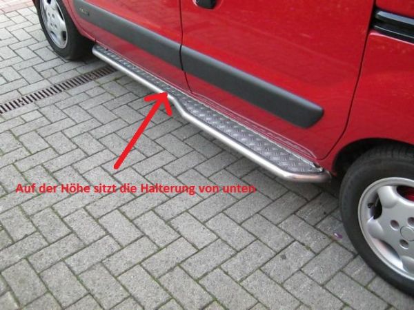

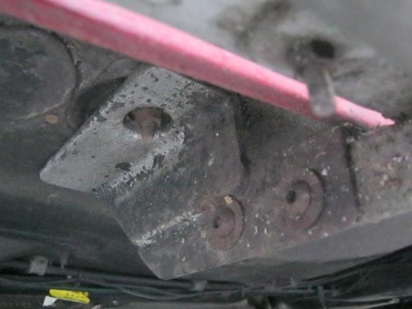

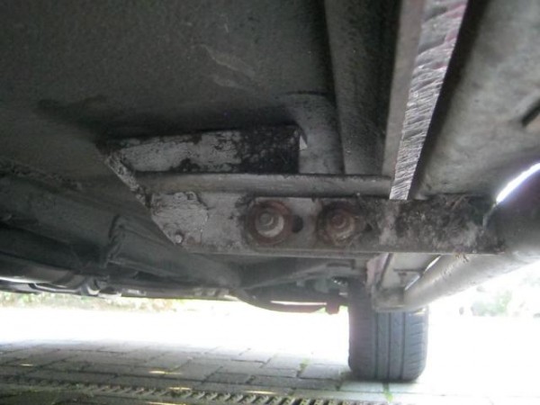

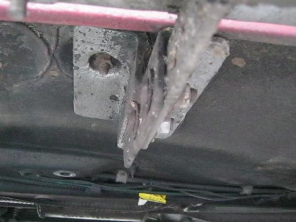

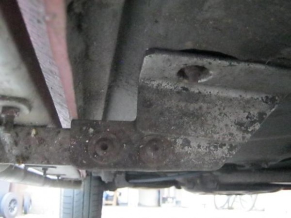

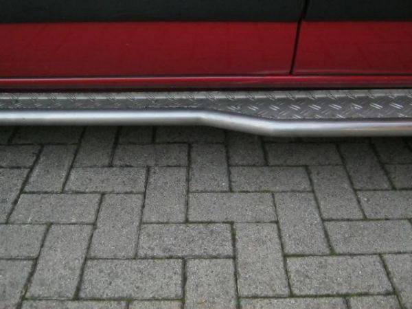

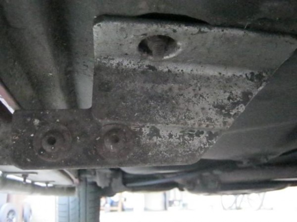

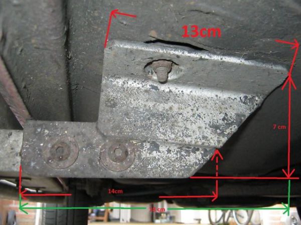

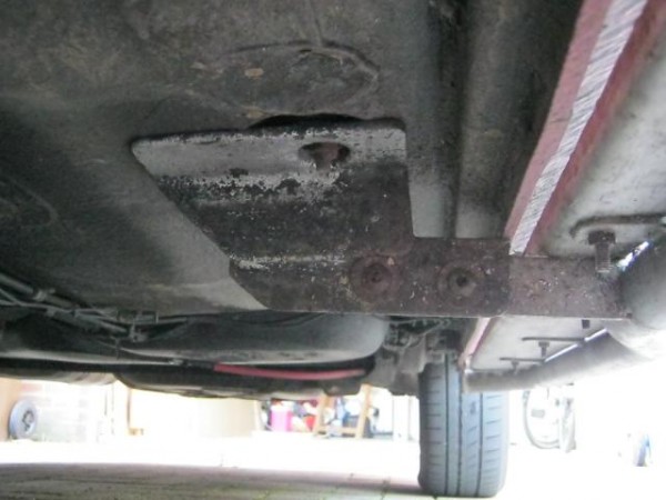

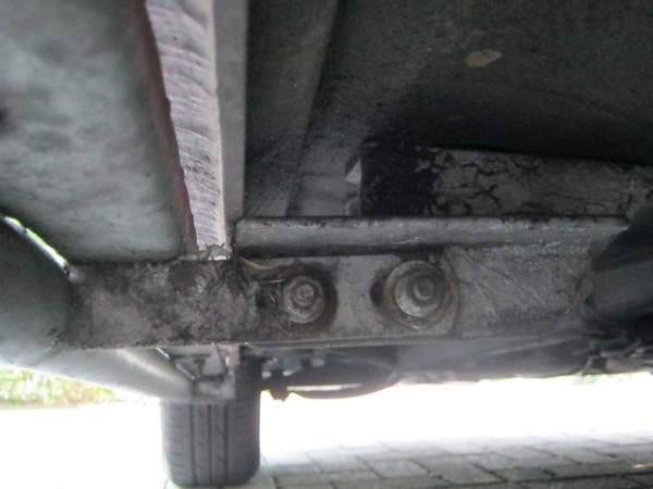

Hier nun mal die Bilder von den Winkelhalterungen, die unter dem Wagenboden sitzen und an der einen Schraube der Sitzschiene mit angeschraubt wird:

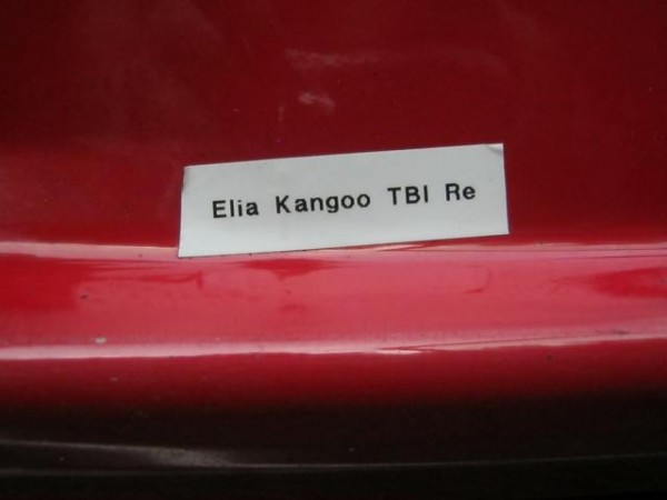

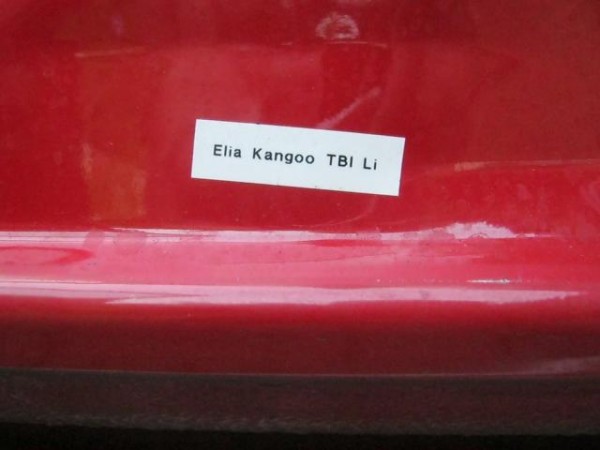

Die Aufkleber hab ich an der B-Säulen-Innenseite geklebt. Sollen eigentlich auf den Trittbrettern geklebt sein, aber der TÜV-Sachverständige sagte, der Klebeort ist sogar besser, als auf den Trittbrettern selbst.
Die Winkelhalterungen müssen so stabil sein, dass am Ende der Montage die Trittbretter sich in keinster Weise bei Last von oben (sich draufstellen und ein wenig wippen) bewegen. Es ist zu empfehlen, zusätzliche Auflageplatten für Wagenheber direkt hinter den 4 Schwellerbefestigungspunkten zu fertigen. Der Serienwagenheber passt nicht mehr nach der Montage der Trittbretter.
