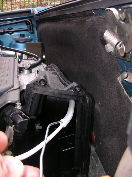

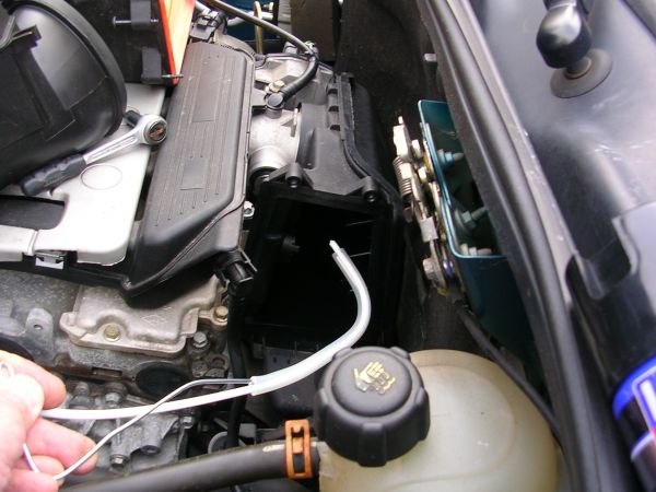

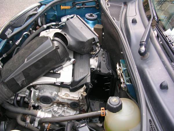

Nachdem ich über diesen Thread auf die Lösung meines Leerlaufproblems gestoßen bin,
möchte ich gern zeigen, dass man nicht die ganze Luftverteilung abbauen und auch keine Spezialnuss kaufen muss, um die Drosselklappe gut zu reinigen. Das Sprühen durch den Anschluss der Kurbelwellenentlüftung erreicht nicht alles, kann aber auch schon helfen.
Sehr einfach geht es in vier Schritten und dauert nur eine halbe Stunde:
1. Luft- Beruhigungskasten abziehen und auf den Motor legen,
2. danach den Luftfilterhalter mit den zwei sichtbaren Schrauben öffnen (ist unten nur eingehakt)
3. Sprühschlauch des Reinigers mit einem Draht verbinden und zu einem Haken biegen
4. Mit dem Sprühkopf in den Ansaugkanal fahren und die Reinigung lt. Anleitung durchführen.
5. Luftfilter und Luftkasten wieder anbauen.
