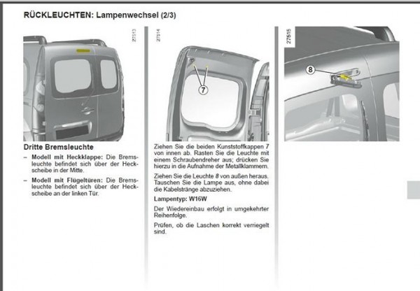

Hat jemand schonmal das Bremslicht in der Mitte ausgetauscht?
Der Text in der Bedienungsanleitung lautet
"Ziehen Sie die beiden Kunststoffkappen 7
von innen ab. Rasten Sie die Leuchte mit
einem Schraubendreher aus; drücken Sie
hierzu in die Aufnahme der Metallklammern"
Aber irgendwie passiert nix wenn ich die Aufnahme der Metallklammern druecke... *wein*
Anyone?
Cheers, Niels

Da passte dann wohl der Schraubendreher nicht und auch nicht dein Gefühl. Alles, was aus Kunststoff ist und mit Haken, Laschen und Ösen versehen ist, muss man ganz sachte und ohne Druck lösen....und das nicht nur beim PKW.
Schade...nu isse hin :-(
Du hast wahrscheinlich versucht, von außen die Lampe zu lösen, oder? Das muss aber durch die Löcher von den Kunststoffstopfen von innen her geschehen. Eigentlich ganz einfach.

der kleine finger passt in die loecher rein, damit habe ich versucht die metall-schelle von unten nach oben zu lupfen, aber dann machte es klick und gleich noch mal klick. lampe ist also noch am platz...

weil, ja weil aufgrund von einer unverstaendlichen bedienungsanleitung in kombination mit einer sehr sehr unuebersichtlichen stelle im auto nichts anderes moeglich war.
also hast Du das schonmal gemacht oder nich? wenn ja, koenntest Du beschreiben wie Du das geschafft hast? schraubezieher fest ins loch-blech einfuehren und dann die lampe von innen nach aussen rausdruecken oder wie?

die Lampe ist eine Mißgeburt. Überlisten kann man den one-way-Gedanken des Machers (Konstrukteur trifft´s irgendwie nicht richtig) indem man von innen durch ein Loch sieht und mit Taschen- oder Handlampe von außen auf die Lampe leuchtet. Dann siehst Du die Stellen, wo der Schraubendreher etwas ausrasten kann. Wenn die Nasen schon ab sind, wäre die Möglichkeit die Lampe mit etwas wie Gummiband nach innen zu verspannen. Sollte ausreichend dicht sein.

Also, so gehts: man sucht sich zwei lange Schraubenzieher, drueckt mit dem einen oben in die Mitte vom "schwarzen" Teil der Klammer, der zweite wird dann unter den "silbernen" Teil der Klammer plaziert und mit viel Gefuehl hochgelupft...
Zum Glueck waren gestern Abend keine Nippel sondern nur ein kleines Stueck von der Leuchte (unten rechts) abgebrochen.
Danke fuers Mitleiden und Helfen :-)
