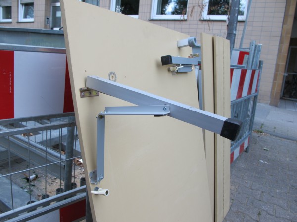

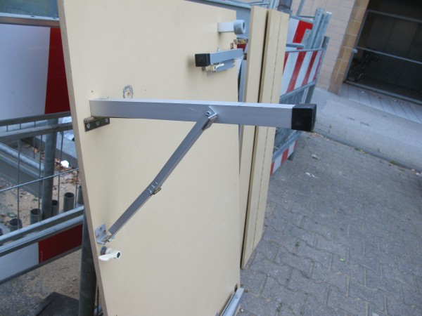

damit ihr euch ein besseres Urteil über den Ausbau erlauben könnt, respektive feststellen könnt, ob er in euer Auto überhaupt paßt, anbei einige Bilder und Maße des derzeit auseinandergebauten Kangoo Camping-Ausbaus!

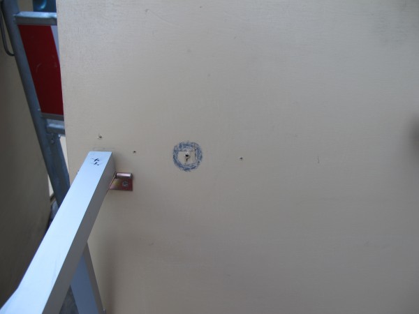

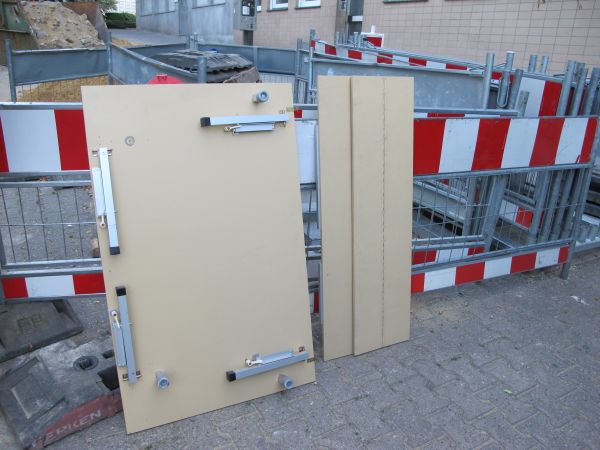

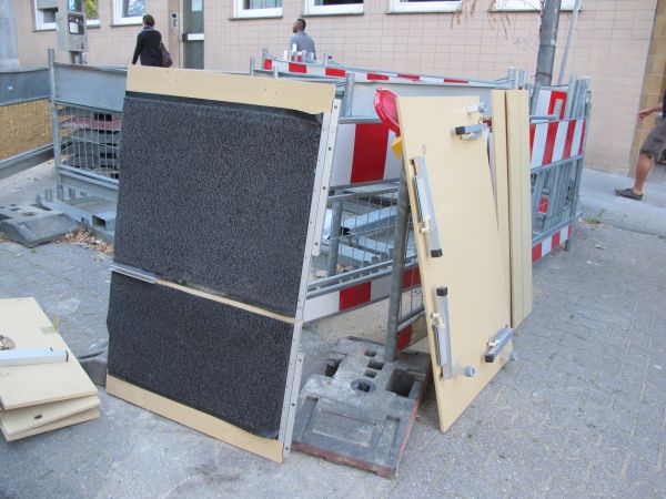

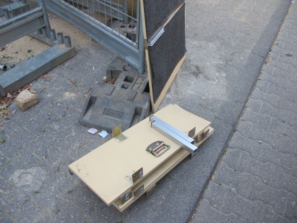

Maße Hauptkiste:
117cm breit, 74cm tief und 33cm hoch.

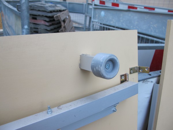

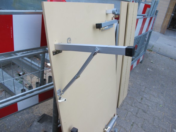

Maße Tisch-Brett:
117cm breit, 74cm tief und bei ausgeklappten Beinen glaube ich ebenfalls 33cm hoch, evtl. auch etwas mehr... die Scharniere der Tischbeine sind wirklich liebevoll gelöst, diese Beine sind aber nur für den Gebrauch draußen bestimmt. Für den Innengebrauch wird die Tischplatte durch zusätzlich angebrachte kurze Alu-Beinchen mit Gummistöpsel gestützt. Übrigens fehlt lediglich ein ca. 10cm langes Alubeinchenstück, der Gummistöpsel ist noch vorhanden! Mit dazu gebe ich 2 längere Stützbeine aus Alu und mit einer Endkappe aus Plastik versehen.
Maße obere mit großen Winkeln angeschraubte Platte mit den Klavierbändern:
Erstes Segment 44cm, die beiden anderen jeweils 15cm breit.
Innenhöhe der Hauptkiste: 33cm
Holz: 15mm Birke Multiplex
Farbe: hellbraun-matt lackiert
Der Ausbau kann ohne zusätzliche Bohrlöcher im Kangoo befestigt werden. Er wird hinten an die Plastikleiste mit den Originalschrauben eben jener Plastikleiste festgeschraubt. Die Tischplatte wird dann in die Hauptkiste eingehangen und liegt zusätzlich auf robuste Aluwinkeln auf. Durch die geringe Bauhöhe können auch breite und hohe, bequeme Matratzen/Luftbetten verwendet werden. Durch die Klavierbänder kommt man mit relativ wenig Umständen auch von Innen an seine Sachen heran!
Wie heute festgestellt, paßt der Ausbau NICHT sofort in einen Kangoo Bj. 2007 - wegen der Radkastenplastikabdeckungen ist er um ca. 1cm zu breit! Grundsätzlich kann man für diesen Fall ohne massiven Aufwand rechts und links was vom Holz und von den wirklich sehr breiten und robusten Winkeln wegschneiden, ohne Stablitätsprobleme zu bekommen - ich nehme aber an, dass es auf die Schnelle wesentlich einfacher ist die Plastikverkleidung abzumontieren. ;-). Muss aber jeder für sich wissen.
Söö..... und nun mehr Fotos! Wer zuerst kommt, mahlt zuerst.
