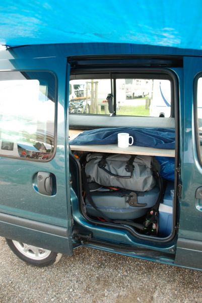

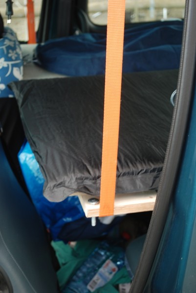

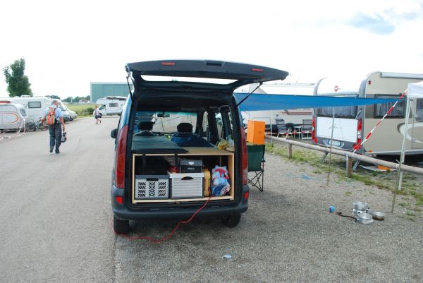

Das kommt auf deinen Ausbauwunsch an. Ich selber fahre einen G1Ph1 als 4 Türer (also nur 1 Schiebetür). Ich habe für meinen Wagen einen Minicamperausbau gebaut, der mir die volle Nutzung aller Sitzplätze ermöglicht und nach Umbau eine 2,20 x 1,35 Liegefläche bietet.

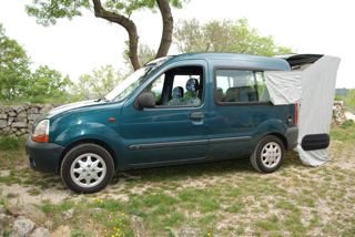

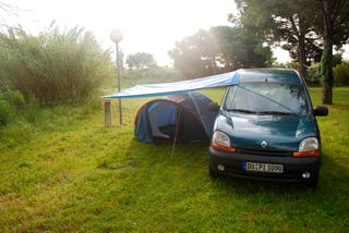

Mein Wagen hat eine Heckklappe, für die ich ein passendes Zelt besitze (G1Ph1 & Ph2). So kann ich auf dem letzten Stück der Liegefläche im trockenen kochen. Dazu habe ich eine Abdeckplane als Vorzelt umfunktioniert und habe ein komplettes kleines Camp dabei.

![[image]](images/uploaded/201107082029114e176897ace3a.jpg)
Heckzelt
![[image]](images/uploaded/201107082029564e1768c45af2c.jpg)
Kangoocamp
![[image]](images/uploaded/201107082038304e176ac602339.jpg)
![[image]](images/uploaded/201107082039104e176aee3403c.jpg)
![[image]](images/uploaded/201107082039384e176b0a98105.jpg)
Liegefläche
