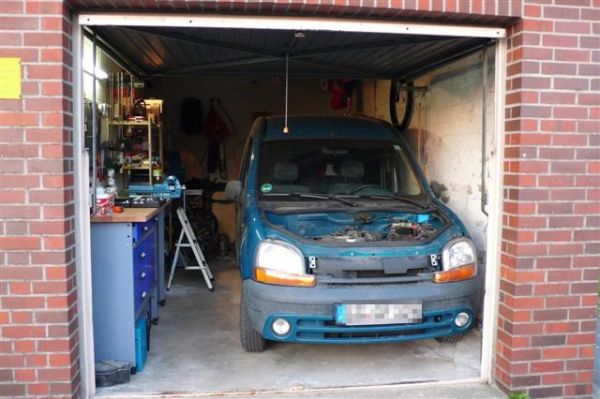

Also erstmal alle losen Sachen aus der Garage entfernen und Kangoo einparken.

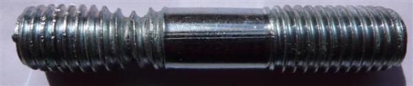

Enttäuschend war die Qualität der Wasserpumpe. Die Schraube, welche die Spannrolle des Zahnriemens hält war den Anforderungen (50 Nm) leider nicht gewachsen.
*devil*
Zum Glück konnte ich die Schraube aus der alten Wasserpumpe problemlos ausdrehen und diese werwenden. Auch der Beiliegende Dichtungsring war ungeeignet.

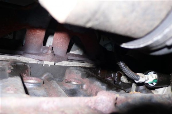

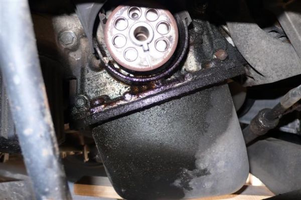

Leider musste ich bei der Aktion feststellen, dass der Motor mittlerweile doch einige Undichtigkeiten aufweist. :-(
Zylinderkopfdichtung?
Ölwannendichtung
Kurbelwellendichtung

den Kurbelwellen Simmerring würde ich auf jeden Fall auch wechseln, wir hatte vor Jahren einen Clio mit 1,2 Motor gekauft da hat nach dem Zahnriemenwechsel der Ölverlust am Simmerring richtig angefangen.
Ergebniss war das 2 Tage später alles noch mal raus musste um den Ring zu wechseln.

Also ich würde die kopfdichtung noch mal machen habe bei meinem auch bei 190000 km die kopf dichtung gemacht und er leuft wieder wie neu. Wo bei die undichtigkeit ein standart problem ist am D7f motor habe schon mehrer gesehen wo er an der gleichen stelle undicht war.

Hallo Olf,
ich würde bei dem Alter des Motors eher sagen, dass der Motor Öl "schwitzt" was völlig normal ist und dich nicht beunruhigen sollte. Wenn er Öl tropft oder Flecke hinterläßt, oder aus dem Auspuff qualtmt, oder hohen Ölverbrauch aufweist, dann würde ich Hand anlegen. Alles andere ist Panikmache.

Heute (also gut zwei Wochen nachdem ich meine E-Mail an Febi geschrieben habe) hat mich ein netter Herr von Febi angerufen.
Er berichtete mir, dass er auf Grund meiner Mail die Qualität der verbauten Bolzen überprüft habe. Dabei seien keine Mängel festzustellen gewesen. Alle getesteten Bolzen hätten die erforderliche Festigkeit.
Zu dem nicht passenden Dichtring hat er nichts gesagt. Leider habe ich auch vergessen nachzufragen.
