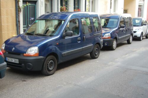

so um 2006 habe ich mal mit meinem Kangoo einen dieser Betonquader vor mir hergeschoben und einige heftige Macken in die Previlege Stoßstange gerissen.
Heute dachte ich mir: "Hast ja noch 8 4x4 Stoßstangen liegen. Mal testen."
Das Ergebnis schaut so aus:
Hier zum Vergleich am Drittwagen :-D
Und ein direkter Vergleich.
Da die Schürze um Einiges tiefer ist als die vom 2WD, muss man sich 2-3 Distanzstücke anfertigen (M5 Verlängerungen zwischen Fahrschemel und unterer Bodenabdeckung, kein großes Problem). Der Innenradkasten läuft nun nicht mehr bis ganz runter, läßt sich aber komplett montieren. Ich habe noch 4x4 Innenradverkleidungen hier und werde diese montieren.
Auch passen die 2WD Nebelscheinwerfer definitif nicht, da müßten dann die 4x4 Version rein.
Am Anfang gefiel es mir gar nicht, jetzt tendiere ich fast zum Dranlassen.
Was meint ihr?

da die Optik nicht zusehr in brutalo geht, würde ich sie dranlassen, sieht besser aus als eine eingedellte.

prinzipiell mag ich die Schürze ja, aber ohne Nebelscheinwerfer und dann noch ohne "Silberblech" sieht es immer etwas "ärmlich" aus, wie Hose ohne Gürtel aber mit Hosenträgern (igittigitt). Irgendwie nicht fertig geworden.
Um das Gesamtbild beurteilen zu können, fehlen leider die Radkappen, ohne sieht es immer aus als wäre der Wagen gerade auf dem Weg zum oder vom Schrottplatz ...
Bei dem hier ist es etwas anders,
da geht es ohne Nebelleuchten schon eher, da die Seite auch komplett in Kunststoff verkleidet ist.
Sorry
Jens
PS
Winterräder ohne Radkappen fahren "tut man nicht", merkt Euch das schon mal ;-)

DU-DA1000, (vor 5851 Tagen) @ Jens
Wenn ich sie verbaut lasse, dann kommen natürlich auch wieder NSW dran.
In Ermangelung dessen müssen erst einmal die Deckel bleiben.
Und wie meine Winterreifen aussehen ist mir vollkommen Rille.
Das ist ja wie mit geputzen Gummistiefeln im Matsch waten.
Es kommen (müssen) eh bald 15" Kangoo 4x4 Alus mit Ganztagesreifen (185/55 15 wegen identischem Abrollumfang) drauf.

Hallo Peter,
so schlimm ist es gar nicht. Wir haben hier in Oppenheim 2-3 recht fiese "Schrägen", da setzt nichts auf.
Vorhin habe ich die vorderen Radkästenverkleidungen gegen die vom 4x4 getauscht (geht problemlos). In dem Zug habe ich auch gleich die vor 5 Jahren per Schneekette zerstörte und seit 3 Jahren neu liegende Radkastenverkleidung links oben/hinten mit getauscht.
Die 2WD Verkleidungen würden auch passen, es fehlt unten am Stoßstangenabschluss dann aber 2cm. Sieht nun stimmiger aus. Allerdings muss ich mir noch 3 Winkel anfertigen um die Verbindung zwischen Vorderachsträger und unterer Schürze (3 Schrauben M5) herzustellen. Einfach da eine lange Schraube reindrehen wird nix.
Fotos macht ich später, es hat natürlich angefangen zu regnen.

So, hier die versprochenen Fotos:
Foto oben/unten: Radkastenverkleidung vorne vom 4x4
So, nun mit Gürtel. Den silber lackierten Mist lasse ich weg.
So viel zum Thema Bodenfreiheit. Die "Schürze" könnte noch 2-3cm höher montiert werden.
Vorhin schnell den Wagen grob gewaschen, eine Glühlampe für den Rückfahrscheinwerfer gewechselt und ohne weitere Vorarbeiten ab zum Tüv. Hätte ich auch mal die Funktion nach dem Wechsel geprüft, denn neben einem etwas lautem Schalldämpfer (Riß im Krümmer seit ca. 5 Jahren) wurden nur noch die fehlende Funktion des Rückfahrscheinwerfer bemängelt.
Und ja, das Kennzeichen ist nicht mittig :-D
