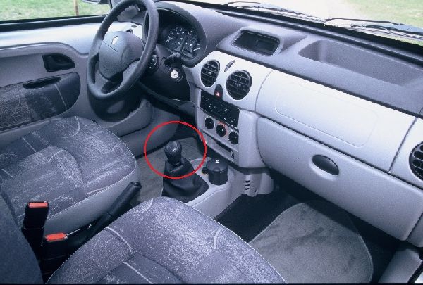

Wie kann man die Schalthebel Knauf entfernen ?
Meiner ist nicht mehr so schon und Ich mochtte der Knauf gern wechseln.

Der Knauf ist lediglich mit Heißkleber aufgeklebt. Hat sich bei mir eines Tages von selbst gelöst:-)
Allerdings habe ich keine Ahnung, wie du den Heißkleber an diesen unerreichbaren Stellen lösen könntest...

Also Heißkleber wird mit Wärme wieder weich. Heißluftpistole auf 100 Grad und los gehts.

matte ähnliches problem,bei mir ging das durch kräftiges hin und her drehen mit leichten zug nach oben relativ leicht und schnell ab

Kommt aufs Baujahr an.
Bj. 2001 war nicht so einfach, ging nur mit Gewalt, aber ohne das Getriebe zu ruinieren.
