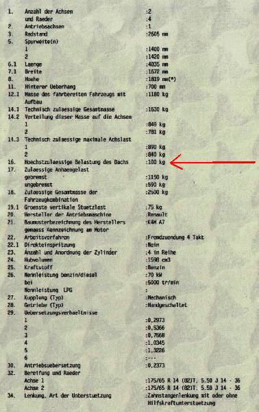

...dafür sehr bedenklich und nicht zu zulässig, denn es wurde bei diesem Foto und bei diesem hier die zulässige Dachlast um ein Vielfaches überschritten. Das würde einigen Bildbetrachtern doch zu ziemlich gefährlichen Dachtransporten verleiten...unglaublich, was sich manche da leisten...
Mal zum Nachlesen:
...und nun nicht erzählen, dass die zulässige Dachlast nur für das Fahren mit der Dachlast gilt. Dazu bitte die Gesetzestexte der StVO lesen.

Wie Kanukassel in seinem Beschreibungstext erwähnt wiegen die beiden Kayaks zusammen 60 kg. Was die Dachgalerie wiegt steht zwar nicht dabei, aber ich denke nicht, dass damit die zulässige Dachlast von 100 kg überschritten ist.
Und bei stehendem Fahrzeug selbst mit draufzuklettern sehe ich auch nicht als Problem - immerhin sind die 100 kg für den Fahrbetrieb definiert, und da müssen die gewaltigen Scherkrafte bei einer Vollbremsung oder grenzwertiger Kurvenfahrt mit abgedeckt werden. Daher hätte ich bis ca 300 kg unbeschleunigter Gesamtbelastung (= geparkt) noch keine Bedenken. Natürlich: es steht so im Gesetz, ich täte das auch nicht im öffentlichen Raum. Aber ich würde ohne weiteres z.B. in einem Dachzelt mit 2 Personen schlafen.
...hier geht es um die höchstzulässige Dachlast, die das Dach max. tragen kann und die ist angegeben mit 100kg...ob nun stehend oder fahrend. Statik ist hier der Oberbegriff. Wenn ich meinen 750kg-Stema-Anhänger mit einer 2-Tonnen-Last beladen tue, ist die Achse hinüber und ich kann das Ding in die Tonne schmeißen...ob ich nun damit gefahren bin und nur gestanden hab, ist völlig egal.
Der Dachträger auf dem Bild darf 100kg-Zuladung tragen, aber das Dach vom Kangoo auch nur max. 100kg...also ist dieses, wie auf den Bildern zu sehen, absolut kein Vorbild für andere.
Wer sagt, der Kangoo kann sowas aushalten, der solle sich mal mit dem TÜV unterhalten...die können nämlich sehr viele Story´s von solchen Unfug erzählen.

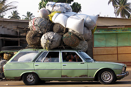

Bei der Dachlast würde ich mir erst mal keinen grossen Kopf machen.
siehe südlicher Kontinent:
hmmmmm...da sehen die Türen und der hintere Kotflügel aber schon mächtig verbeult aus....eine Folge von der Last auf dem Dach?...die drückt immerhin von oben auf das Blech an der Seite :-D
Die Seitenscheiben sind auch schon runter gelassen worden, sonst würden die zerbersten:-D
Hinten ist das Dach von innen schon mit Kissen abgestützt und vorne wird gesoffen:-D...naja, wenn die bremsen müssen, sehen die eh nix mehr, weil die Säcke vom Dach sich dann im Scheibenwischer verfangen:-D :-D
