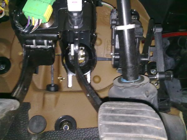

Wo Stromkabel in den Innenraum legen
KST -- (Admin) ⌂, Rethwisch, (vor 6275 Tagen) @ DJMadMax
Also, im Bereich der Pedalen ist ein Gummipropfen.
Den kannst du raus nehmen und dann dort das Kabel durchführen, im Motorraum ist das ganze nahe des Wischwasserbehälters.
Aber 2x35mm² passen da nicht durch und es ist beim besten willen auch etwas übertrieben...
Masse kannst problemlos von der Karosserie holen.
MfG
Kaj
PS: Bilder mach ihc wenn ich mal dran denke....
DJMadMax, (vor 6275 Tagen) @ KST -- (Admin)
Wie (im ersten Thread) bereits erwähnt, "ideal" wäre es, wenn ich Masse mitlegen könnte - die Notlösung ist halt, über die Karosserie zu gehn.
Ist das der Weg, der mir bereits beschrieben wurde? Wo ich auf jeden Fall vom Fußraum aus in den Motorraum (und nicht anders herum) gehen muss? Der Weg von der Pedalerie bis hoch zum Wischwasserbehälter ist augenscheinlich recht weit, hoffentlich fummel ich mir dabei nicht die Finger krumm :)
Cya, Mäxl
KST -- (Admin) ⌂, Rethwisch, (vor 6274 Tagen) @ DJMadMax
Nein.
Wenn ich morgen mal endlich dran denke, werde ich ein Bild machen...
MfG
Kaj

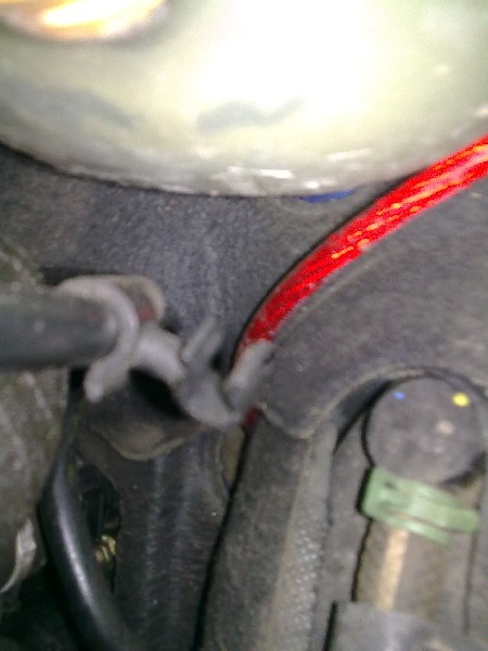

KST -- (Admin) ⌂, Rethwisch, (vor 6273 Tagen) @ DJMadMax
Im Fußraum:
Im Motorraum, das helle oben im Bild ist der Wischwasserbehälter:

Dronkitmaster, (vor 4583 Tagen) @ KST -- (Admin)
Obwohl der Thread sehr alt ist, möchte ich ihn hochholen & ergänzen, da es bei meinem (1.6 16v) etwas anders ist: hier ist der Gummistopfen unterhalb des Kühlwasserbehälters und lässt sich am einfachsten im Motorraum greifen, da er dort einen Gummipinorkel aufgesetzt hat, als Griff zum herausziehen.
Danke für den Tip, der mich nach längerer Suche auf den richtigen Weg brachte.
