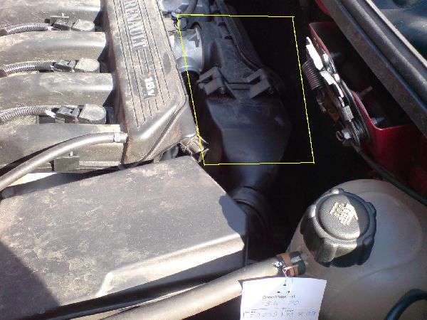

Ich glaube, wir müssen doch mal im Wiki das Drosselklappenproblem beschreiben und wie man das Problem beseitigt...das taucht immer mehr auf. Wäre deshalb auch schön, wenn mal jemand Fotos von der Drosselklappe Kangoo auf dem Markt schmeißen könnte;-)
[image]Lothar[image]
Bild Drosselklappe
VEC-LOTHAR, (vor 5824 Tagen) @ VEC-LOTHAR
Hier nun mal ein Foto von dem Bereich, wo die Drosselklappe sitzt.

hardwerker, (vor 5824 Tagen) @ VEC-LOTHAR
Hallo Lothar,
der 1,2l 16V vom Paul20 hat aber doch einen D4F Motor, oder?
Da sitzt die Drosselklappe in dieser monströsen Ansaugbrücke, die man komplett abbauen muß um an die Klappe dranzukommen.

VEC-LOTHAR, (vor 5824 Tagen) @ hardwerker
...ja, müsste eigentlich der D4F sein, denn ab 2005 ist der D4K drin und wie der aufgebaut ist, weiß ich leider nicht.
Aber es sollte ja auch nur mal ein Hinweis darauf sein, wo man die Drosselklappe finden kann. Deswegen meinte ich das ja mit den Fotos...wäre nämlich mal gut für´s Wiki...fehlt da noch in der Sammlung;-)
