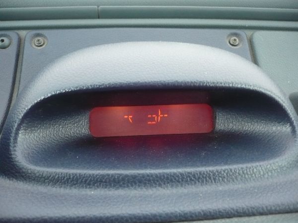

Gibt es eine Rep-Anleitung fuer das externe Radio-Display? (TTT-Technik, Tipps und Tricks)
wochenhesse, (vor 6199 Tagen)
bearbeitet von wochenhesse,
Meines zeigt nichts oder nur ein paar Segmente an.
Gibt es da einen Trick, das wieder hinzubekommen?

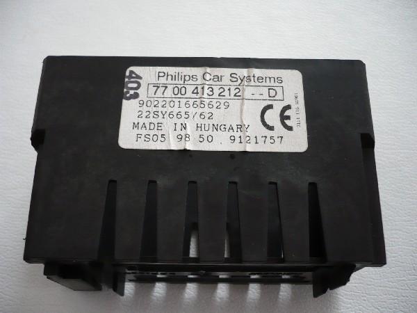

Kannst du Fotos machen? Eins von vorn wenn eingeschaltet und eins von der Rückseite. Und dort liest du bitte gleich die Renaultnummer ab. Es wurden mehrere Typen verbaut.
Gelb...
wochenhesse, (vor 6199 Tagen) @ kängeruhfan
ist meiner. Eigentlich auch nicht meiner, sondern der meiner Freundin.Ich fahre VW, T3, Baujahr 1989.
Foto kann ich morgen machen, jetzt zu kalt.
Sind zwei Stecker hinten drauf, soviel ich heute gesehen habe. Unterschiedliche Farben, gruen und ??

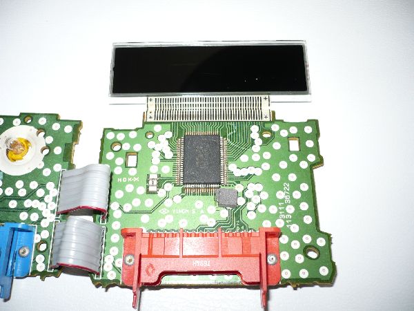

Bilder defektes Display: nix Zebra-Kabel, nix saubermachbar
wochenhesse, (vor 6197 Tagen) @ Kedi
da es draußen schön schneit, habe ich mich mal in den kangoo gesetzt und das Display ausgebaut. Alles kein Akt, aber das eigentliche Display ist fest über ein Flachbandkabel mit der Leiterplatte verbunden. Mist.
Hat jemand zufällig noch sowas rumkullern? ;-)
Oder kann mir jemand im Dresdner Raum eines leihen, damit ich nach dem reset (siehe mein Problem Leerlaufsteuerventil) das Radio wieder freischalten kann?
Frage morgen auch mal bei renault, was das kosten könnte. Will bloß nicht den Wert des Autos durch neues Display verdoppeln. ;-)
Kedi, (vor 6197 Tagen) @ wochenhesse
Hm...da das Display ja sowieso nicht mehr viel anzeigt kannste auch nicht mehr viel kaputt machen ;)
Fahre mal mit etwas Druck mit dem Finger oder auch Fingernagel über das Flachbandkabel auf der Platine. So drückst du quasi das Kabel wieder etwas fester auf die Platine. Etwas Druck und gleichzeitig vieeel Gefühl! Geht auch vorsichtig mit einem Schlitzschraubenzieher.
So hab ich auch schon wieder einige Displays zum Leben erweckt.
Viel Glück :)
Gruß Stefan
Kann ich ja nochmal probieren. Bin schon am Überlegen, ob ich eine Druckplatte
obenauf setze und damit für ausreichend Druck sorge. Spielereien für Winterabende halt...;-)
Gruesse
Norbert
Rubbeln hat ein paar Segmente mehr gebracht. Meine Freundin
meinte aber, im Sommer, also wenn warm, wären das sowieso mehr gewesen.:-|
Also morgen mal sehen, wenn es die normale Außentemperatur wieder angenommen hat.
