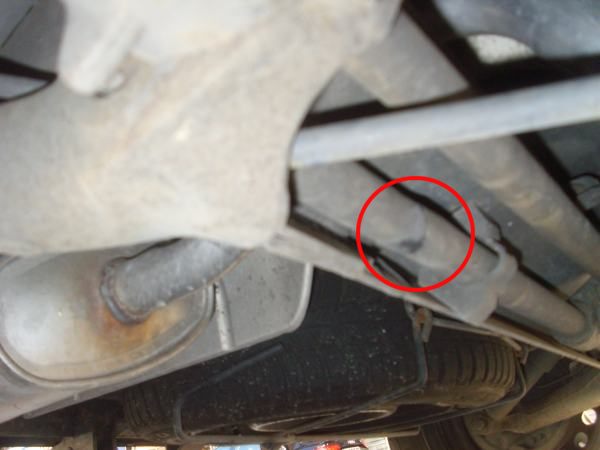

VEC-LOTHAR, (vor 6495 Tagen) @ Hans
d.h. also, dass wir mit unserem 2007er uns auch Gedanken machen müssen
oder haben die das nicht mehr so schlimm?
Beim Reifenwechsel vor kurzem ist das Bild entstanden und leider waren die Strassen sehr nass und daher der viele Schmutz :-|
Wie kann man denn die Drehstäbe schützen? ...mit Mike Sander doch wohl kaum...oder doch?
Nette Grüße:waving:

Hans, (vor 6493 Tagen) @ VEC-LOTHAR
Achtung! Ums Umwickeln oder anderweitig von aussen Schützen gehts nicht!
Die Drehstäbe sind Rohre mit ca.2,5mm Wandstärke an deren Enden die Verzahnungsstücke eingeschweisst sind. Die haben stirnseitig Bohrungen mit ca.ø6mm durch die Wasser rein, aber nicht mehr rauskommt.
Rostschutz müsste also mittels Schlauch von innen eingebracht werden.
Hans

JojoonTour, (vor 6493 Tagen) @ kutscher-uli
kaum...oder doch?
Man könnte sie auch mit Mike-Sander Fettband umwickeln , dass ist
ausdrücklich auch für Blattfederpakete gedacht und wird an den Drehstäben
auch seinen Zweck erfüllen .
Naja, die Drehstäbe sind bereits von aussen her mit einer dicken Schicht ziemlich elastischen Schutzes überzogen. Bei meinem Drehstabbruch hat man jedenfalls kein blankes "Eisen" gesehen, sondern blieb alles unter dem dicken "Gummi"-mantel. (der auch nach 10Jahren nicht wirklich porös schien)(siehe Bild). Also die zusätzlich noch umwickeln wird nicht wirklich viel bringen, wenn nicht sogar eher kontraproduktiv sein.
