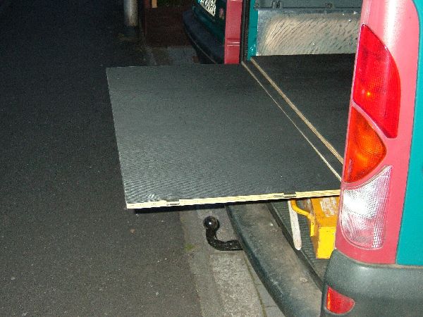

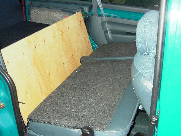

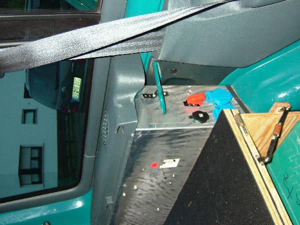

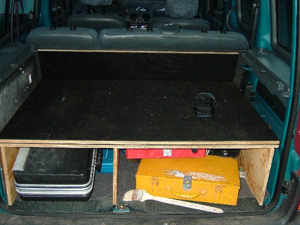

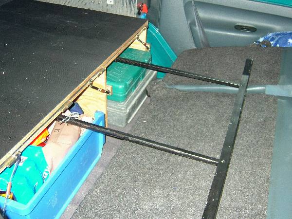

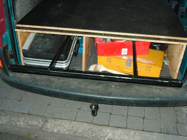

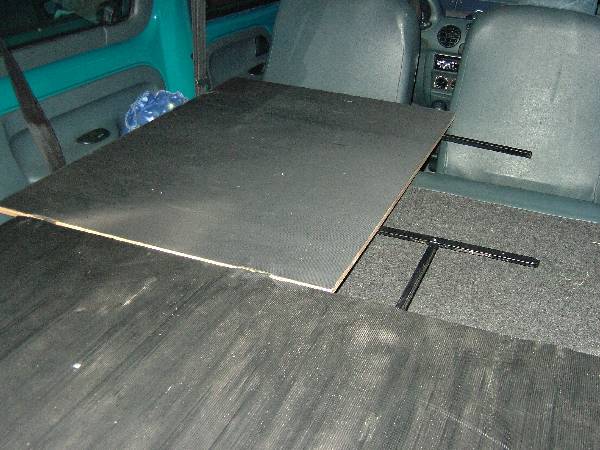

Ich habe mir einen alltags Tauglichen Campingausbau zugelegt
mit 230V Einspeisung Wechselrichter und Automatischer Batterie Ladung
[image][image][image][image][image][image]
[image][image][image][image][image].jpg[/img]
Materialliste für Campingausbau
3st Sperrholzplatten 76x30x1,2cm
2st Sperrholzplatten 76x114x1,2cm
3st Sperrholzplatten 54x114x1,2cm
3st Harthotzleisten 76cm
Einschlagmuttern M8
Senkkopfschrauben M8X12
Spax 4x12
4 Aushängbareschaniere
Vierkantrohr Schwarz 15x15 ca. 2,5m
Vierkantrohr Schwarz 20x20 ca. 2,0m
Wichtige Werkzeuge
Bohrmachine
Winkelschleifer
Schutzgasschweisgerät
eigener Einbau
Kangoo-Oma, (vor 6348 Tagen) @ Dani CEE
Hallo Dani CEE,
Das hast Du ja super gemacht,hast bestimmt das ganze Wochenende daran gearbeitet ?
Aber wie sieht es mit dem Gewicht aus ( wegen Spritverbrauch )?
Und hast Du Deinen Wagen nun zugebaut,ich meine,bleibt alles so drin,oder kannst Du es wieder leicht entfernen.
Weil man ja auch mal was anderes transportieren will.
Gruß v.oma-ferrari;-)
eigener Einbau
Dani CEE, (vor 6348 Tagen) @ Kangoo-Oma
der komplette Schlafkasten ist zusammenkappbar (höhe dann ca. 5cm )
er kann aber auch komplett herausgenommen werden
gewicht schätze ich mit 15-20Kg komplett
(wenn ich ein Wohnmobil kaufe fährt auch alles mit )

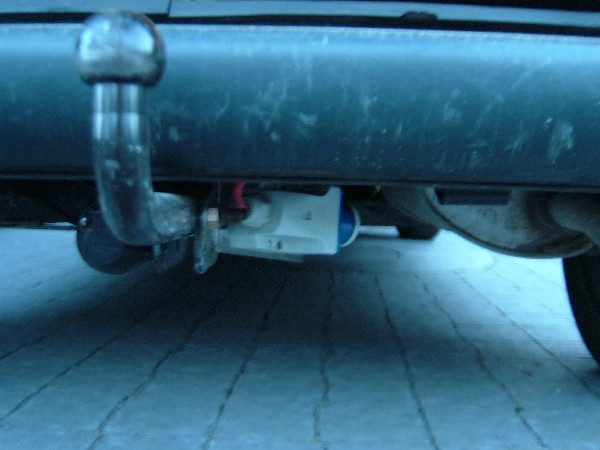

Peter Franken, (vor 6348 Tagen) @ Dani CEE
Hallo Dani CEE!
Das sieht ganz brauchbar aus - Gratulation!
230V- Einspeisung habe ich auch und habe die Kabel durch die Gummidinger in der Heckklappe enigeleitet.
Da geht auch noch viel mehr durch;
Bei meinem Auto 2004/1.5dci
ist da eine 230V-Anschluss
12V +/- zum 55W Rüchfahrscheinwerfer
und eine aktive GPS-Antenne
für eine eventuelle Anhängerkupplung ist da immer noch genug Platz.
