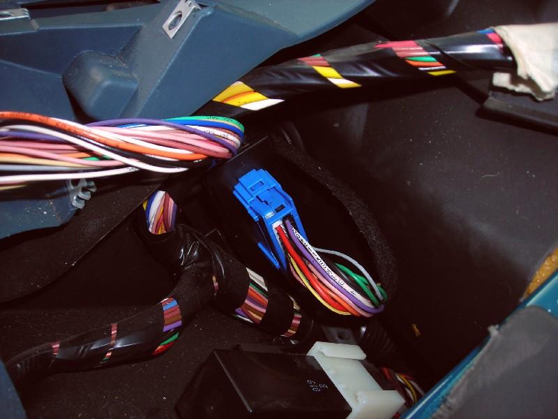

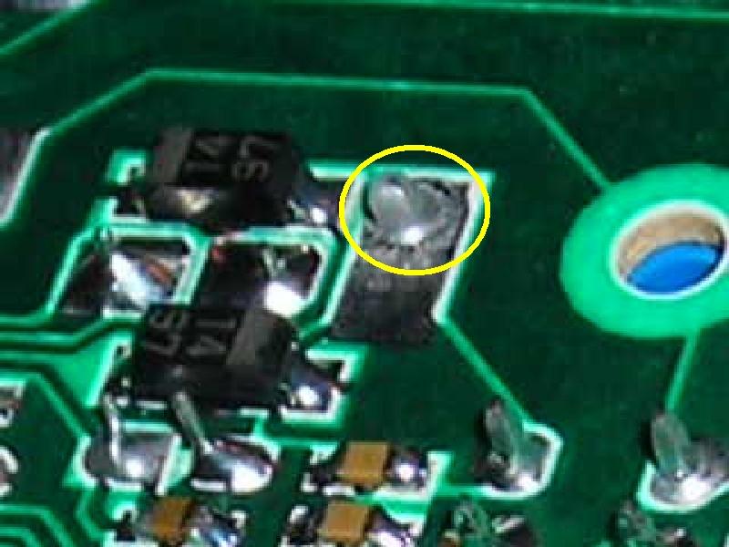

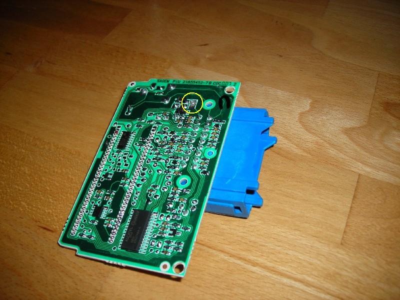

ganz liebe Grüße zurück. Um's kurz zu machen: auch meine ZV tut es wieder :-D.
Dank deiner Beschreibung ging es recht gut. Probleme hatte ich nur, die Abdeckung des schwarzen Kästchens zu öffnen. Ich hatte einfach eine Hand zu wenig, weil ich noch eine Werkstattleuchte halten musste, die, statt auf die Arbeit zu leuchten, sich immer umdrehte und mich blendete :angry:.
Dann bereitete der Kabelstrang, der unterhalb des blauen Steckers von unten nach oben (sich teilend) verläuft, Probleme: Die Platine passte nicht daran vorbei. Also habe ich die Gummibefestigung, die sich direkt unterhalb befindet und sich super öffnen lässt, geöffnet. So ging es dann.
Auf dem Küchentisch sieht die Platine dann so aus:
Dort habe ich schnell die kalte Lötstelle gefunden (siehe Markierung) und hier nochmal etwas größer:
Am längsten an der Aktion hat die Suche nach dem Lötzinn gedauert :angry:.
Der Zusammenbau war problemlos :clap:.
Zufriedene Grüße von
Stephan
